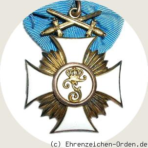

Es esta la condecoración que falta topp?
No Gilfi, si te das cuenta la de Rommel está en pasador, lo que quiere decir que se lucía sobre la pechera del uniforme. La medalla que has sacado es el reverso de la Rote Adler Order Kreuz 2. Klasse prusiana, es decir que se llevaba suspendida del cuello por su cinta.
Y el pasador al que me refería es al de las medallas colgadas, no al pasador de diario.
    15-07-2010
        Creo que ahora la tengo
Orden de Friedrich Cruz de comedador con Espadas.
    15-07-2010
        Efectivamente Gilfi se trata de una de las categorías de la Friedrich Order. La que has puesto es una cruz de colgar en el cuello, fíjate en la anilla ahusada para pasar la cinta y el círculo azul que rodea su centro.
Es esa misma orden pero en una categoría inferior que se lucía en la pechera del uniforme.
Y por supuesto, hablamos del reino de Württemberg.

Se trata de la Friedrichsorden Ritterkreuz 1.Klasse mit Schwertern. Es decir la Cruz de Caballero de 1ª Clase con Espadas de la Orden de Friedrich, naturalmente del reino de Württemberg.
